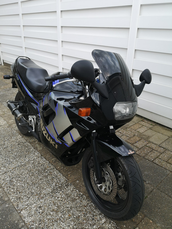

Sinds vorig jaar motorrijbewijs behaald. Opknappertje gekregen van een vriend. GSX750F uit 94. Volledig uit elkaar gepakt, en alles vervangen at slecht was, of weer netjes gemaakt.
Veel motor gereden. Starlet staat helaas veel stil.

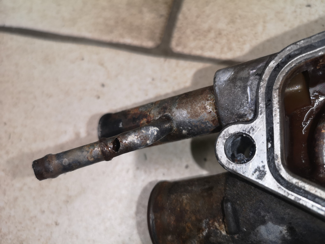

Sinds een paar weken geleden behoorlijke koelvloeistof lekkage.
Ander thermostaathuis weten uit te halen in Engeland. Helaas was deze even slecht als mijn eigen. Dus heb de lekkage kunne verhelpen door een nieuwe koelleiding te lassen aan het thermostaathuis.
Deze zit er inmiddels weer op maar....

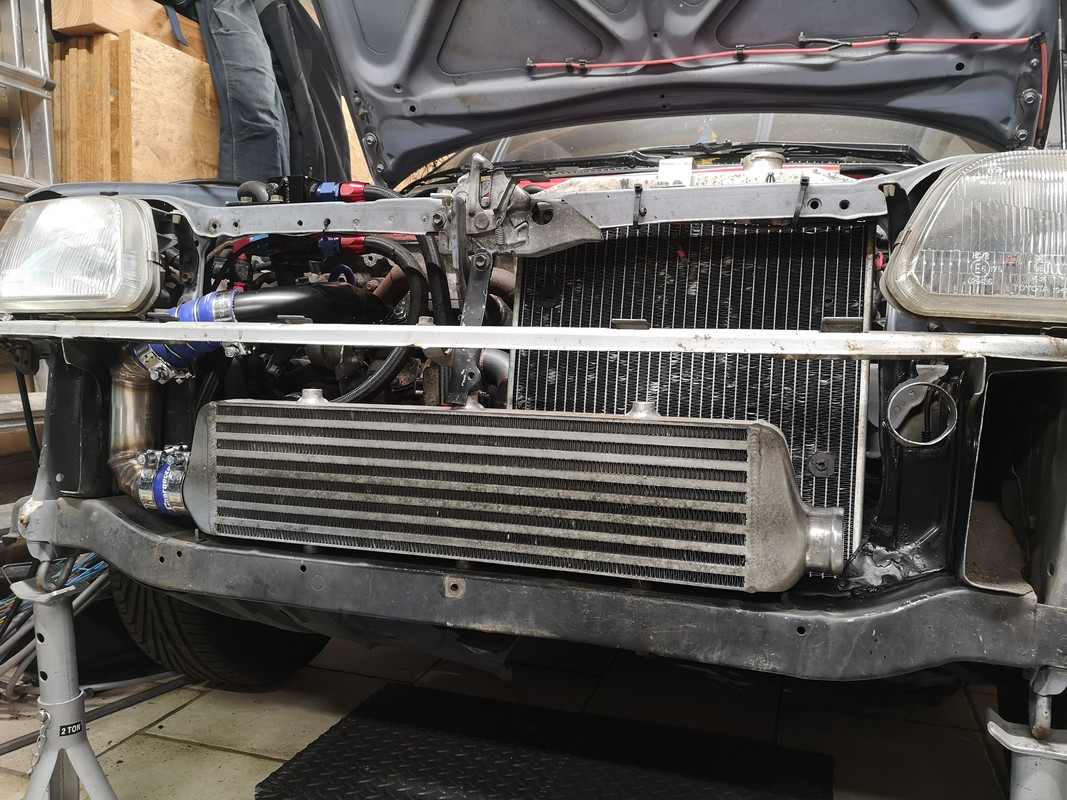

Al een jaar of 2 / 3 op de planning staan om eens groot onderhoud aan de wagen te doen.
Motorsteunen volgieten, nieuwe intercooler traject, nieuwe BOV, nieuwe luchtfilter, noem maar op. Daarbij komt aangezien weinig standaard is aan de wagen een hoop dingen kijken. Radiator moet opgeschoven worden, oliekoeler moet verplaatst worden, aanzuigtraject verleggen, en dan gaat er ook nog een sensor stuk in het thermostaathuis. Genoeg te doen. Starlet staat nu weer lekker binnen in de garage en wordt weer volop aan gesleuteld. Nieuwe onderdelen zijn onderweg, nog niet alles is binnen helaas.
