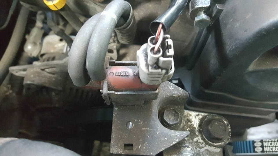

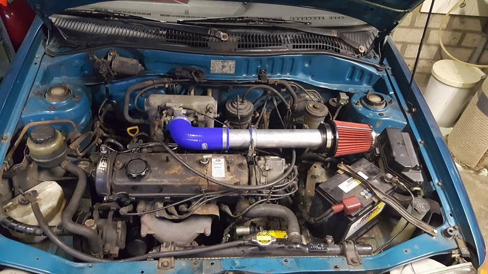

Zit alleen nog een beetje met de handen in het haar: Op de 3e foto zie je de Vacuum switch valve zoals ik het opgezocht heb. Wanneer de 2 vacuumslangen erop zitten en de motor is warm. Dan loopt de motor zo stationair dat die afslaat. haal je 1 slang eraf dan loopt die goed stationair ( gok 850 rpm) Maar als ik de slang er dus op heb, lijkt het wel of ik meer vermogen heb dan wanneer die er niet op zit.
Heb al op het hele forum gezocht maar kan niet echt duidelijk een oplossing vinden. Heb al geprobeerd met remmenreiniger te kijken of er een vacuum lek is. Maar dit is volgen mij niet. Wil binnenkort even het gaskleppenhuis geheel schoonmaken, kijken of dit werkt.
Verder nog suggesties om dit op te lossen?

Dit klepje regelt het stationair bij een 2e motor. Vervangen kan het probleem oplossen

Het klepje heb ik al vervangen, alleen het probleem is er nog steeds.

Hoor je hem klikken als de motor loopt?

Dat klepje regelt het stationaire toerental bij inschakeling van elektrische verbruikers, zodat niet je toerental in zakt wanneer je dynamo meer weerstand heeft (en dus energie moet leveren voor de elektrische verbruikers).
Kan je je stationaire toerental niet gewoon wat opschroeven?

Ik denk dat je probleem heel ergens anders zit. Waarom heb je je PCV niet aangesloten? En je carter ontluchting ook niet?

Waarschijnlijk vanwege het POWEEERRRRRfilter. Zal wel een leuke smeerboel worden na een tijdje.
Ik gok op een vacuumprobleem ergens.

Ja, dat is het probleem, een PCV kun je niet los gekoppeld laten, nu is er een enorm vacuumlek! Zie losse aansluiting op inlaatspruitstuk!

Wauw.... Allemaal open aansluitingen op je inlaat!

Buiten vacuum problemen en aansluitingen die open zijn zou ik ook kijken of je terug kan bouwen naar standaard inlaat
Het is te overdreven voor zo'n klein motortje en je verliest er aleen maar meer vermogen mee.
( uit eigen ervaring heb ik ermee gereden en had ik mijn carterontluchting slangetje in een potje gedaan  maar hij verloor duidelijk vermogen op de snelweg en met wind tegen )
Als je zelf een beetje creatief bent dan kan je nog iets leuks doen met de luchtinlaat D.m.v je standaard luchtbox aan te passen voor een betere luchttoevoer
+Sportinlegfiltertje ( wat je normaal van k&n ziet . maar dan van J&R ) bij stroevemotorsport vandaan ( duurde me 2 maanden omdat de leverancier uit frankrijk er te lang over deed . achteraf wel gratis gekregen nadat ik 2x ben langsgeweest bij hun)
Luchtpijpjes kan je wel meenemen
Dit loopt wel wat leuker dan met standaard luchtfilter, en je hoort de motor ook een stuk meer en hij verliest geen trekkracht onderin en als je gas geeft maakt ie ook nog een leuk geluid onderin ( wel een stuk minder hard )

De foto heb ik gemaakt voordat ik alles had aangesloten, carterontluchting en PCV zit gewoon aangesloten en werkt hoe het hoort.
probleem ligt ergens bij het vacuum naar mijn weten. Alleen waar is dus de vraag, heb al geprobeerd om met remmenreiniger te kijken of er ergens een slang kapot was of iets. Maar kan tot op heden niks vinden.
Heb afgelopen tijd nog geen tijd gehad om gasklephuis schoon te maken en stationair af te stellen. Weet iemand toevallig welke 2 punten op de diagnose stekker je moet linken om het stationair af te stellen?

Tot zover ik het weet stel je je stationairtoerental af met een platkop bij de zijkant van je gasklephuis

TE1 en E1 in de diagnose stekker doorverbinden

Ik heb het gaskleppenhuis grondig gereinigd met remmenreiniger + voorzien van nieuwe pakking ( onderkant + bevestigingskant inlaatspruitstuk)
Tevens heb ik zoals hierboven aangegeven door Skabla alles stationair afgesteld. Alles zit nu aangesloten en loopt een stuk beter.
Heb het orignele luchtfilterhuis + buizen terug geplaatst voorzien van nieuwe luchtfilter.
