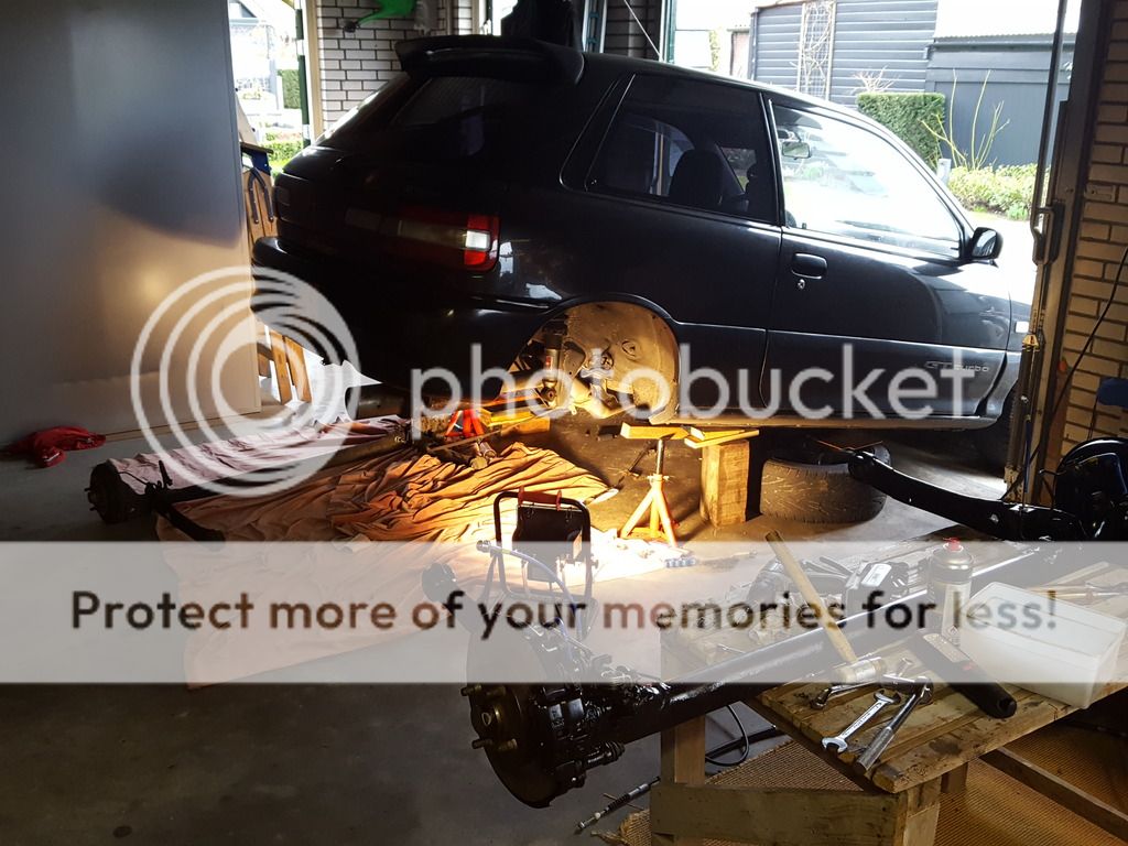

Afgelopen zaterdag de achteras met schijfremmen eronder geknald! Nieuwe handremkabels, blokjes, HEL remleidingen, remklauwen gereviseerd, schijven afgedraaid en alles goed in de verf gezet.
Laatste remklauw na verven weer in elkaar zetten:
Halverwege de oude as weghalen:

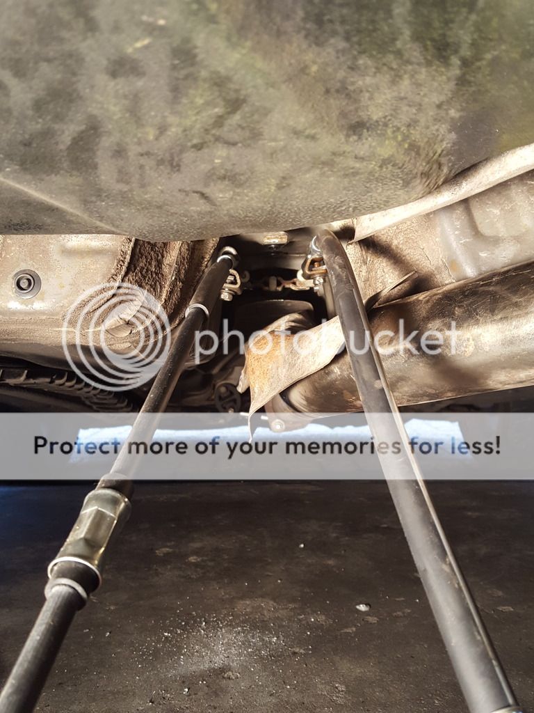

De kabels was het lastigste, eerst had ik ze ook verkeerd om omdat ik niet doorhad dat ze elkaar kruizen voor ze bij de achteras komen  O:)
Bijna klaar:
Dat was op zaterdag, en vandaag op zondag gelijk een roadtrip van ~400 km om bij Martin een reserve 2E versnellingsbak op te halen.
Alles werkt naar behoren, alleen denk ik even beter ontluchten. Ik heb nu dat ik het rempedaal best ver moet intrappen voor het begint te remmen. Het eerst deel van het intrappen voelt aan alsof het niks doet zegmaar

Als het pedaal sponzig aanvoelt heb je nog lucht in je leiding ja. Lucht is samenpersbaar, olie niet.

Het voelt eerder alsnog het eerste deel van het pedaal helemaal niks doet, in plaats van sponzig  :ermz:

Dit heb ik ook gehad toen ik mijn remcilinders achter had vervangen, toen remde die ook pas als het pedaal al voor de helft was ingedrukt.
Toen nog meer ontlucht (ook aan de voorkant) en toen was het weer goed, er kwam stiekem nog heel wat lucht uit wat ergens halverwege de leiding zat blijkbaar, je hebt twee leidingen los gehad en de olie die er uit is gelekt is heeft plaats gemaakt voor lucht.

heb je voor ook ontlucht? leidingen zitten kruislings dus kan ook juist voor een luchtbel zitten
