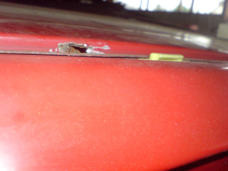

.. het laatste shot van de originele sticker  van de dealer.. De sticker heeft zolang erop gezeten dat door het poetsen alles wegging behalve de witte letters ' Konijenbelt', die heb ik eraf moeten schrapen.
Jammer genoeg ook nog weer een gat in de daklijst:
